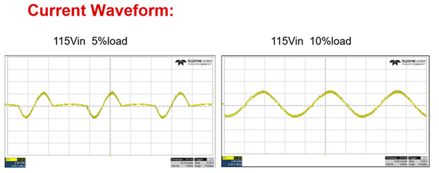

亲爱的香榭丽舍大街,
我是为我们的客户提出这个问题的。
1.
这是否可以通过将以下情况添加到 TTPLPFC_pwmDriver 来实现打开和关闭周期功能?
  • pwmSwState_positivehalf_GaNOff
  • pwmSwState_NegiveHalf_GaNOff
  • pwmSwState_positivehalf_GaNOn
  • pwmSwState_NegiveHalf_GaNOn
2.
我假设控制方式是将上述情况项添加到 TTPLPFC_pwmDriver。
我对用于轻负载的开/关控制方法感到困惑。
为什么在电压差变小时(Vin > Vout) PWM 关闭、否则(Vout > Vin) PWM 开启?

    韦恩、您好!
    开/关控制通过以下方式实现:
    #ifdef AC_SKIP
                       如果 (TTPLPFC_acSkip_enable = 1)//在负交流过零时开启/关闭 PFC
                           如果 (TTPLPFC_PFC_ON = 1)
                               TTPLPFC_PFC_ON = 0;
                               TTPLPFC_closeGvLoop = 0;//停止电压环路
                               TTPLPFC_closeGiLoop = 0;//停止电流环路
                           方案
                               TTPLPFC_PFC_ON = 1;
                               TTPLPFC_closeGvLoop = 1;//使能电压环路
                               TTPLPFC_closeGiLoop = 1;//启用电流环路
                       方案
                           TTPLPFC_PFC_ON = 1;
                           TTPLPFC_nonLinearVoltageLoopFlag = 1;
    #endif
    请搜索"ac_skip"以搜索所有相关代码。
    我还在电子邮件中回答了这个问题。
