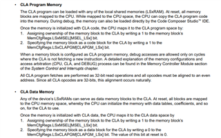

亲爱的香榭丽舍大街,
我是为我们的客户提出这个问题的。
使用找到的 LSx 可能不足以让它们使用 CLA。
他们发现、他们使用许多用于 CLA 程序的 LSx、但在用于 CLA 数据的 LSx 上只使用少数 LSx (只有几个用于 .scratchpad 和 .bss_cla)。
他们询问是否可以在某个 LSx 块上组合 CLA 程序和 CLA 数据、以便节省一个 LS 存储器?
有可能吗?
韦恩·黄
    亲爱的香榭丽舍大街,
    有更新吗?
    Wayne、;
    我不相信这是可能的。
    请参阅下文 F28003x TRM spruiw9的第7.2节
    谢谢。
    SIRA
