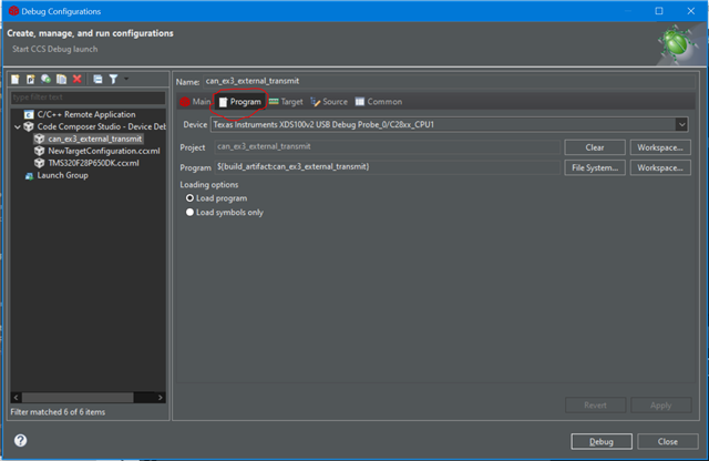

如何一次性下载28388d 等多核 DSP 的代码。
当前我只能将代码1向下加载到1、这不是高效。
    您能提供更多关于您的问题的说明吗?
    您是指如何下载示例代码(如 C2000ware)? 或者您的意思是 将程序刷写到 DSP 中、该程序最终将在微控制器上运行?
    谢谢。
    你好,Sahil
    目前、我可以在 F28388D 内核中使用 CCS 构建 CPU1和 CPU2的代码。 但我只能通过调试页刻录代码。
    首先烧录 CPU1、然后烧录 CPU2。
    因此、是否有任何步骤可以 同时烧录 CPU1和 CPU2。
    您可以转到 Run -> Debug Configurations。
    选择适当的 ccxml 文件后、在右侧、选择 Program 窗格、如下所示:
    在这里、您可以选择要在任一 CPU 上加载的项目(使用器件下拉菜单在 CPU1和 CPU2之间进行选择)。 单击 Debug。
    因此、每次点击"Debug"时、CPU1和 CPU2都将同时烧录。
