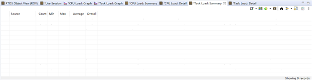

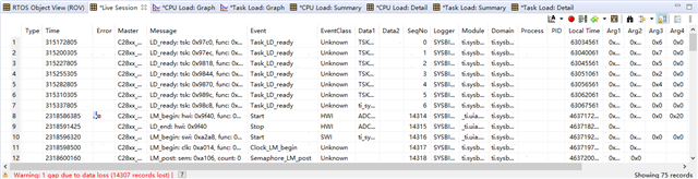

1 μ s.    RTOS Analyzer 来分析系统负载:
问题 1:
  当  CCS  在   10 秒内进行调试时,  CCS 将   自行中断 。
   "ROV"中的"记录"  没有任何内容 、   下面会显示消息。
问题 2:

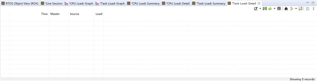

当  CCS  在  少于  10 秒的时间内进行     调试时、我   独自按住调试按钮。
   "ROV"中的"Records" 有 一些 记录,但      "CPU Load"/"Task Load"/"CPU Load    :Summary"  /"CPU Load :Details"/"CPU Load  :Details"/"Task Load:Summary "Task Load:Details"中没有任何记录  。
请参阅   以下调试结果:

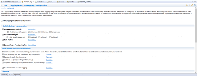

  1.  UIA 日志记录 配置   如下:

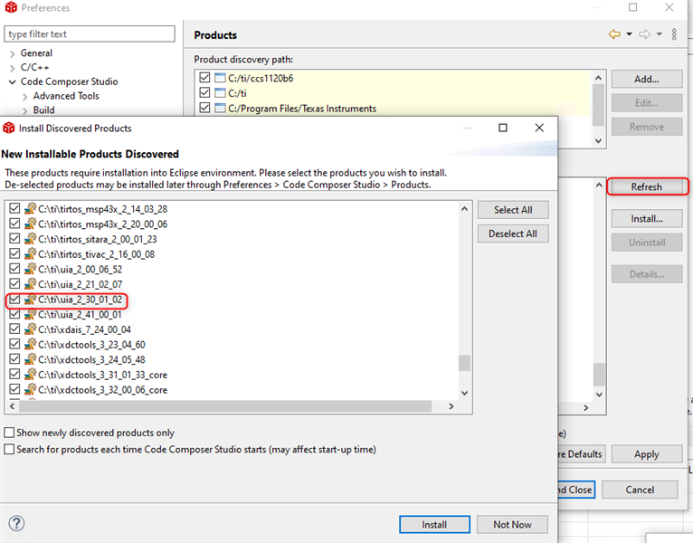

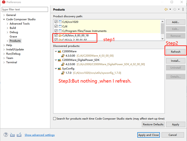

    我确信我安装了 SYS/BIOS 应用程序、但我不能将此应用程序添加到 CCS 的产品中。
    UIA 有 同样的 问题。
    当您按"刷新"时、没有看到如下所示的任何对话框?
    可以
    可以。 但当我安装另一台个人计算机时,结果是 正常的。
    感谢您的答复。    "ROV"中的"Records" 有 一些 记录,但      "CPU Load"/"Task Load"/"CPU Load    :Summary"  /"CPU Load :Details"/"CPU Load  :Details"/"Task Load:Summary "Task Load:Details"中没有任何记录  。 请帮帮我。
    是。 但当我安装另一台个人计算机时,结果是 正常的。
    在有问题的 PC 上、请尝试新的全新全新全新全新安装最新的 CCS 版本(12.3)、并使用新的工作区文件夹。
