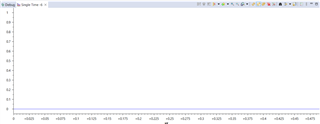

我想使用 CCS 中的图形工具在我的笔记本电脑上显示 PWM (ePWM2)。 无法评估我复制到 TRM 中的起始地址(0x0000_4100)。 您可以告知起始地址是否错误。
    尊敬的 Olutayo:
    ePWM 寄存器中没有指示 ePWM 输出当前状态的寄存器/位。 您需要使用与 ePWM 输出连接到的 GPIO 相对应的 GPIO 寄存器中的 GPIO 数据位。 请记住、CCS 图形工具更新很慢 、不如传统示波器有效。

    感谢你的帮助。 对于100kHz 的开关频率、我有以下设置、但不显示任何 PWM:
    尊敬的 Olutayo:
    使用示波器进行测量时、您是否能够看到 ePWM 输出? 如果是、那么该错误特定于 CCS 中的绘图工具、如果是这样的话、我将把您推荐给 CCS 团队。
