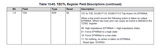

    尊敬的 Olutayo:
    注1:对于没有 HR 的 EPWM、您可以具有100%的占空比。
    NO2/3: 通过使用跳闸事件将 ePWM9A/B 的输出设置为恒定的高电平、可实现100%占空比。
    TZFRC.bit.OST 将强制发生软件跳闸事件、从而强制输出为您配置的任何 TZCTL.bit.tZA /B。 TZCTL.bit.tZA 将配置 EPWMA 输出发生的情况。 要设置输出为低电平或高电平、您可以参阅寄存器 TRM 表中的此内容
    如果
    EPwmxRegs.TZCTL.bit.OST = 0x01;
    然后将输出设置为恒定的高电平状态。 (将 PWM 调为100%占空比)
    如果 EPwmxRegs.TZCTL.bit.OST = 0x02;
    输出保持恒定低电平
    希望这对您有所帮助。

    在初始化中、我将设置您的 TZCTL.bit.TZA / TZB、您必须使用 EALLOW 和 EDIS 将其打包、因为它们是受保护的寄存器
    EALLOW;
     EPwm10Regs.TZCTL.bit.tZA = TZ_FORCE_HI;        //当跳闸强制为低电平时
     EPwm10Regs.TZCTL.bit.TZB = TZ_FORCE_HI;        //当跳闸强制为低电平时
    EDIS;
    然后、当您想通过软件强制输出变为高电平或低电平时、您可以对进行写入
     epwm10Regs.TZFRC.bit.OST = 1;
    为了使输出根据其动作限定符恢复到其原始设置、您可以使用清除 OST 标志
    TZCLR[OST]=1;
    此致!

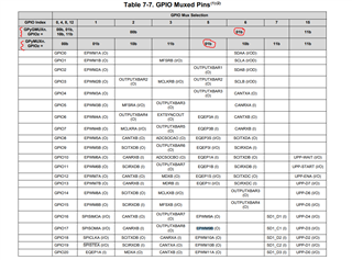

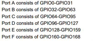

    您好、Ryan、
    谢谢你的建议。
    我缺少什么吗? F28377SPTP 的 GPIO 没有 GPIOS161 - 164等数字分配、但引脚编号为161 - 164。 在任何情况下、我都分配了 引脚160、161、162、163、164 165、166、167、1、2、 4、5、6、7、18、 19  (对应于 GPIO 0-7、10、11和12-18)到 ePWM1-8。  因此、我之前已将引脚  8、9、10、12 (对应于 GPIO 16、17、18和19)分配至 ePWM9&10。
    同样、如 TRM 中所示、MUX1和 MUX2 分别用于(GPIO0至15)和(GPIO16至31)。  如果我的分析有误、请更正我。
    尊敬的 Olutayo:
    我还参考了我们的 C2000WARE SDK 中的一个示例、该示例展示如何为 pwm1-12设置 GPIO。
    MUX1表示 GPIO0-15、MUX2为 GPIO 16-31。 没错。
    组字母对应于 GPIO。
    MUX1和 MUX2会将这些组拆分为上半部分 MUX1和下半部分 MUX2 (如果该端口总共有32个 GPIO)。 这就是您看到 GPIO161情况的原因:
    GpioCtrlRegs.GPFMUX1.bit.GPIO161 = 1;
                  ^--"F"表示端口 F,我可以选择 GPIO160-168
    但是、您现在必须考虑 GPIO 的两种配置、因为您使用的是不同的外设组。
    由于您希望使用 GPIO 16、因此它属于端口 A (GPIO0-31)。
    由于我们要使用外设 EPWM9A (O)、这属于 外设组 GPIOz 行的01b 不在组00b 中
    然后您可以配置哪些 外设 从该组中选择所需的所有列。
    因此、在 bitfield 中、当需要 PWM 外设输出时、从此引脚获得输出的正确方法是:
         GpioCtrlRegs.GPAPUD.bit.GPIO16 = 1;    // Disable pull-up on GPIO16 (EPWM9A)
        GpioCtrlRegs.GPAPUD.bit.GPIO16 = 1;    // Disable pull-up on GPIO16 (EPWM9B)
        GpioCtrlRegs.GPAGMUX2.bit.GPIO16 = 0x1; // configure the peripheral group (01b)
        GpioCtrlRegs.GPAMUX2.bit.GPIO16 = 0x1; // configure the peripheral (01) (EPWM9A)
        GpioCtrlRegs.GPAGMUX2.bit.GPIO17 = 0x1;
        GpioCtrlRegs.GPAMUX2.bit.GPIO17 = 0x1;
    您好、Ryan、
    感谢您的建议。
    这是初始配置、从中没有获得任何输出。 查看我们之前的对话或查看以下对话的热门内容:
    尊敬的 Olutayo:
    是的、您答对了、但之后还需要此行。
    GpioCtrlRegs.GPAMUX2.bit.GPIO16 = 0x1;//配置外设(01)(EPWM9A)
    您好、Ryan、
    您是说我应该重复该行吗? 您是否观察到以下屏幕截图中突出显示的线条?
    如果需要包含、请告知我。
    尊敬的 Olutayo:
    是的、您需要包括这两行。 请注意、这些线是不同的。 一个用于配置外设组、另一个用于配置该组中的哪个外设。
    GpioCtrlRegs.GPAGMUX2.bit.GPIO16 = 0x1;//配置外设组(01b)
