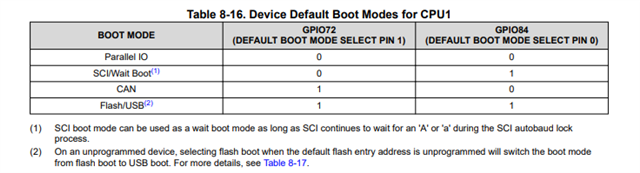

    您能否使用目标配置(.ccxml)文件中的"Test Connection"按钮? 请在此处发布输出日志。 您是否还可以尝试将器件置于"等待引导"模式、然后看看您是否能够连接? 数据表中的下表介绍了如何执行此操作。
