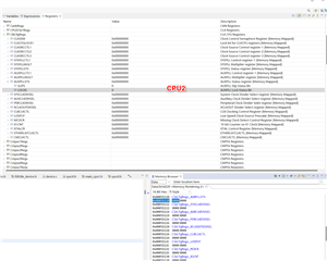

 CPU1和 CPU2是否共享一个 PLL 时钟?
或者它们中的每个都有专用的 PLL 时钟?  (TMS320F28386D)
    这使我们在 通过调试检查 AUXPLLSTS 寄存器时感到困惑。 我展示了 CPU1和 CPU2之间的不同结果。
    两个 CPU 不能同时访问时钟配置寄存器。 默认情况下、它们使用 CPU1进行配置。 然而、如果需要、CPU2可以使用时钟配置信标(CLKSEM)来抓取寄存器控制。 有关更多信息、请参阅 F2838x 技术参考手册中的"C28x 系统控制和中断>时钟配置信号量"。
    CPU1和 CPU2由 SYSPLL 计时。 AUXPLL 用于连接管理器子系统、以及一些外部接口时钟、如 USB、EtherCAT 和 CAN。 也就是说、每个 C28x CPU 子系统都有自己的时钟域(CPU1.CPUCLK/CPU1.SYSCLK 和 CPU2.CPUCLK/CPU2.SYSCLK)、但它们源自同一个 PLLSYSCLK。
    Ibukun
    是的、我尝试调用   SysCtl_setSemOwner (SysCtl_CPUSEL_CPU2); 现在可以运行。
    但我感到困惑的是、CPU2仅希望默认信标具有读取访问权限 、但该机制禁止。
    当寄存器归 CPU1所有时、CPU2无法读取这些寄存器。 它们的读数将为0。 外设总线访问是所有者 CPU 独有的。
