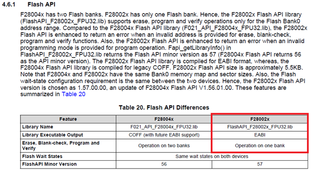

我尝试使用闪存 API。
从应用手册"TMS320F28004x 和 TMS320F28002x 之间的迁移"、
显示 F28002x 的闪存 API 仅支持 EABI 输出。 但是、当我检查 C2000Ware 时、它还具有"FlashAPI_F28002x_FPU32_COFF.lib"文件。 这是否意味着它可以在 F28002x 中支持 COFF 格式?
此外、如果我想让闪存 API 正常工作、是否只需在项目 CCS 中包含"FlashAPI_F28002x_FPU32_COFF.lib"文件?
谢谢。
     白承勋
    一些客户要求提供 COFF 库、因此我们发布了。  我们建议迁移至 EABI、因为向前推进的所有支持都将适用于 EABI。
    关于您的闪存 API 使用问题、请查看工程: C:\ti\c2000\C2000Ware_4_03_00_00\driverlib\f28002x\examples\flashapi_ex1_programming.c
    谢谢。此致、
    Vamsi
