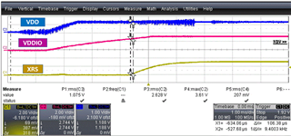

我的客户正在使用 TMS320F28388SPTPT。
他制作了一块样片板、但 CPU 不工作。
我们检查上电顺序、但它有问题。
在上电期间、 3.3V 电源轨的驱动速度低于1.2V。
能否获得一些用于查看原理图的指南?
我无法打开客户的原理图、所以我可以私下获得帮助吗?
谢谢。

    请说明"CPU 不工作"的含义。 您是否能够通过 CCS 连接到器件? 如果是、您能够从 RAM 运行一个简单代码吗? 到底哪些功能无法正常工作? 如果在电源轨稳定后有办法将-XRS 引脚驱动至低电平、您能否引发"热复位"、看看这是否解决了问题? 否则、问题不太可能与电源时序有关。
    违反电源时序可能会引发长期可靠性问题。 一般来说、它不应阻止器件工作。
    我收到了一小段原理图、作为低分辨率图像。 如果我放大它,我无法辨识任何东西,所以你所发的是无用的。 为了正确分析该问题、我需要将完整原理图作为 A pdf 文件 ,不作为图像。 如果您不想发送完整的原理图、至少我需要查看与 MCU 的每一次连接。 否则、我将无法进行任何有意义的调试。
    请准确回答以下所有问题:
    1. 请说明"CPU 不工作"的含义。 您是否能够通过 CCS 连接到器件?
    2. 如果是、您能够从 RAM 运行一个简单代码吗? 到底哪些功能无法正常工作?
    3. 如果在电源轨稳定后有办法将-XRS 引脚驱动至低电平、您能否引发"热复位"、看看这是否解决了问题?
    4. VREGENZ 如何连接?
    5. VDD 和 VDDIO 引脚上的总电容是多少?
    6. 为什么 VDD 看起来噪声很大?
    7. 您可以检查从 VDD 汲取的电流吗?
    很抱歉这么混乱。

    这与你在第一篇文章中说的" CPU 不工作"是矛盾的。  好的、那么器件工作正常、但客户担心上电波形与数据表中规定的不匹配? 我想回答我上一篇文章中的问题1、2、3和7。 如果您发送原理图、则会选择4和5。
    这让我们只剩下6名。 您能否发送一个更好的图像来清楚地显示 VDD 上的纹波?
    在其他方面、请参阅 6.12.1电源管理模块(PMM) www.ti.com/lit/SPRSP61的第72页。 不同器件的数据表。 尽管如此、该节的大部分内容也适用于 TMS320F2838x。
