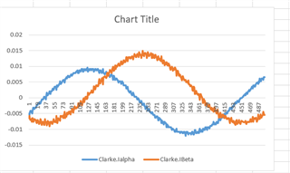

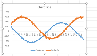

我还在下面附加了 Clarke 输入和输出的图像以供参考。
我将 U 和 V 相电流输入到 UVW 相的 Clarke 模块中。

    2)正如你从我之前提供的图像中看到的,我的 Clarke 输入 AS 和 Bs 没有相同的最大和最小限制,就像它们的图形没有正确的对称。
    它是否会影响我的进一步 foc 块、如 Park 变换、磁通估算器、svgen 等 ?
    [/报价]
    如上所述、电机似乎没有很好地旋转。 请尝试调整基准电流或电压值。
