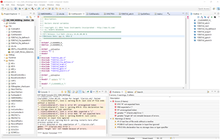

我已经在 sin.cla 文件中将 CLA 添加到我的项目中。
#include "clashared.h"
但它显示 #10 "#"不期望在这里,无论我编辑什么
这是什么意思?
    你好,Jane,
    您是否曾尝试过遵循 C2000Ware 中使用的示例? 我不是 CLA 的专家、但在这些示例中、共享头文件的#ifndef/#define 位于文件最顶部、注释头之前。
    阿米尔·奥马尔
    与  2837x_cos 中的 controlSUITE 示例保持一致、
    该 示例 还包含编译错误、
