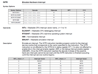

    对于第二个问题:
    [quote userid="567262" url="~/support/microcontrollers/c2000-microcontrollers-group/c2000/f/c2000-microcontrollers-forum/1240803/tms320f2800132-trigger-a-memory-error 我看到的唯一选项是通过 NMIFLGFRC 寄存器强制产生 RAM 不可纠正的错误。  BTW, 是否有任何方法可以使用"模拟"错误模拟此类 NMI?
    C28x 指令集 文档介绍了允许仿真硬件中断的 INTR 指令:
