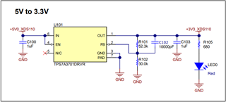

一位客户   去年5月购买了4个 LAUNCHXL-F2800137、其中两个电路板遇到错误1015 @ 0x0。
经过进一步调查、我发现电路板上的 TPS7A3701DRVR (U101)的加热高于常规情况、并且未提供3.3V 电压。
您能否确认 EVM 已失效且可以更换?

    似乎 LP 发生了故障。 作为完整性检查、您可能需要让您的客户确认所有跳线/开关已被设定为它们的缺省位置。 这应该记录在用户指南中。

    电路板是否曾正常工作? 还是他们抵达时出现了故障?

    没有电路板工作正常、但在转储代码后突然停止。
    Marvin、
    好的、我不确定器件编程或擦除会如何导致此类问题。 请让客户按照以下步骤要求更换其两块有故障的电路板。 如果更换流程需要、他们可以参考此 E2E 帖子。
