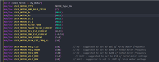

大家好、我将 DRV8323与 F28027f 一同用作电机驱动器来驱动此电机(https://store.tmotor.com/goods-856-RI50+KV100.html)。 我已按照产品页面上提供的安装指南为 drv8323设置 INSTASPIN、我正在运行实验2b 以完成电机识别过程并旋转电机。 以24V 电源运行电机。 不过、在电机 ID 过程中、电机不旋转、仅会产生振动、此振动仅在我开始以200rpm 运行电机时才会增加。
下面是我的 user.h 文件
令人困惑的是、我使用 Simulink 解决方案在 F28379D 上尝试了相同的驱动器和电机、电机运行良好、但我想放弃使用这样的解决方案。

    您好、电机不能在实验1b 中旋转、只是来回振动、但我切换到了不同的电机、并且 lab2b 运行良好、因此可能只是电机问题
    对于实验1b、您是否更新了电机的 V/Hertz 曲线? 请参阅以下参数:
    如果您为电机设置的值是正确的、但仍然遇到问题、那么可能是您提到的电机问题。
    此致!
