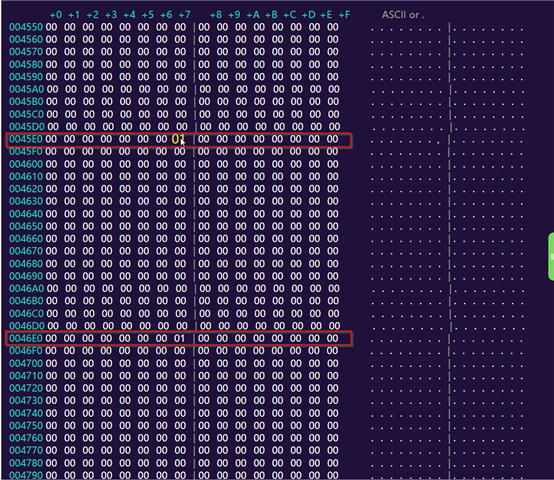

客户端 MET 2芯片无法擦除(从客户现场返回、即汽车 OEM)。 他们尝试使用片上闪存工具来擦除芯片、一个芯片返回擦除错误-21、这是预处理故障。
由于预条件是预编程之后、这意味着此芯片不处于过擦除或"耗尽"状态。 我对吗?
我让他们向我提供这个芯片的闪存内容、您可以从 e2e.ti.com/.../C1_5F00_sections_5F00_not_5F00_erasable.bin 中查看
从上面的 bin 文件可以看到这个芯片的 B 部分几乎都是0、这也是擦除的清除阶段。 但是、有些位无法清除、如下图所示:
我想和您确认一下、产生此前提条件错误的可能根本原因是什么? 是闪存单元硬件故障吗? 如果是、我们需要进行故障分析、同时需要检查应用程序导致此故障的根本原因。 请提供您的指导、谢谢。
将会
    有一个模式、不能在扇区 B 的每个0x?E0 RAW 中清除该位:

    >由于预条件是预压后,因此这意味着此芯片不处于过擦除或"耗尽"状态。 我对吗?
    正确、因为编程零值在擦除步骤之前首先发生。
    >此预处理错误的根本原因可能是什么?
    不过我 不确定这是怎么回事。
    >闪存单元硬件故障是否可能?
    将有助于解决此问题、并且 还可以参考硬件专家。
    谢谢。此致、
    查尔斯

    在数据方面、即使故障位为0x100、我也认为这些位真正相隔0x80 (128) 16位字、因为 C28x 是一个基于字的器件。  我需要检查、但我认为这可能发生在每一行的一个公共位置。
    在我们将器件送回 TI 进行分析之前、让我询问一位客户退货工程师、如果我们需要客户提供任何其他信息。
    此致!
    马修
    Matthew、您好!
    是的、对于 C28x、它应该为0x80。
    您能否告诉我此类问题的可能根本原因、即预处理失败? 如果这 是用于擦除操作的错误代码、则表示我们有此错误模式、请与我分享。
    将会
    将会、
    我们需要要求客户将这些器件提交给 TI 进行故障分析。  通过重新测试、我们应该能够找出这些位存在前提条件问题的原因。  根据数据模式、这可能不在物理闪存位中、而是在闪存阵列中位的选择逻辑中。  FA 应该能告诉我们更多信息。
