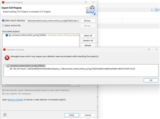

尊敬的团队:
在从 C2000ware_MotorControl SKD 4_02_00_00和 C2000ware_MotorControl SKD 4_02_01_00导入"universal_motorcontrol_lab"或"universal_motorcontrol_syscfg"工程期间 、我收到以下消息。
如何解决此问题?

    尊敬的 Eui-Hein
    您正在使用哪个 C2000 MCSDK 版本? 您是否已将其安装在默认目录中?
    C:\ti\cc2000\C2000Ware_MotorControl_SDK_4_02_00_00\solutions\universal_motorcontrol_syscfg
    看起来您正在尝试从工作区而不是 MCSDK 位置导入
    此致!
    凯文

    感谢您的重播。 我可以从 MCSDK_4_00_00_00、
    但我无法从  MCSDK_4_02_00_00和 MCSDK_4_02_01_00中导入通用电机控制实验
    我可以从 MCSDK_4_02_00_00和 MCSDK_4_02_01_00导入其他工程 。

    尊敬的 Eui-Hein
    屏幕截图中的错误对我来说很奇怪、我无法在我的 PC 上复制它。 您是否偶然使用 Windows PC 或 MAC 操作系统?

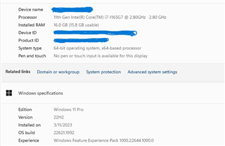

    尊敬的 Kevin:
    My PC Spec. 如下所示
    义宪
    尊敬的 Eui-Hein
    您使用的是相对较新的 PC。 我认为在导入项目时不会遇到问题。
    该错误表明它无法找到'OMYHEIFK.XLSX'文件、但这不是特定于 MCSDK 的文件。 'universal_motorcontrol_syscfg.projectspec'中没有对该文件的引用、该文件定义了如何将工程导入到 CCS 中。
