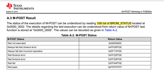

我在 F28004X 中仅使用 M-POST、 是否有适用于 F2838x 的新应用手册?
第二张图片是否显示了读取 M-POST 测试函数返回值的正确方法?
    F2838x TRM 引用了相同的应用手册、因此状态解码应该仍然相同。  我看到的唯一区别是、MPOST 结果现在位于 F2838x 器件上的内存地址0x0006与 F28004x 器件上的内存地址0x0008中。  下面是 TRM 第752页的屏幕截图。 https://www.ti.com/lit/pdf/spruii0
    根据您的回复、只需检查 存储器地址0x0006?
    这是正确的、一旦 MPOST 状态完成、您可以在存储器中检查此地址以获取返回值。
