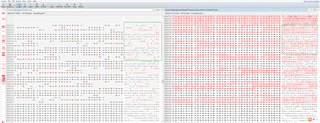

使用 syscfg 工程仿真时、会发现烧写到闪存中的存储器包含工作区的信息。
更改工作区时、刻录到闪存中的代码不同。
是否存在导致此问题的设置?
下图显示了同一个项目。 在模拟两个工作区期间、内部闪存导出的 bin 文件包含不同的工作区信息。
    使用 CCS10.4、发现在 syscfg 配置后、如果调用 drivelib 文件、它将生成调用 c 文件的信息、该文件将放入 out 文件中并烧写到闪存中。
    Carl、您好!
    您的跟进是否正确。 如果.syscfg 文件位于工作区中、则无论配置了什么、都将生成一个.h 文件、其中包含该.syscfg 文件的配置。
    如果.syscfg 文件不同、这将导致各个工作区的闪存内容不同。
