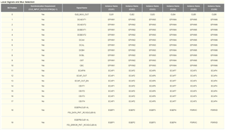

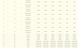

在 F28P65x 处理器的 TRM 中、我找不到 CLB 本地多路复用器选择输入的表。 您能告诉我在哪里可以找到相同的详细信息吗?
艾琳
    尊敬的 Irene:
    感谢您对此进行沟通。 通常、本地多路复用器表直接位于全局多路复用器表之后。 似乎对于此器件、它被省略了。 我将提交一个 LITBUG、以便在下一个版本中修复。 目前、您可以参考本地信号多路复用器的 TMS320F28388D TRM、因为这两个器件之间的 CLB 类型是相同的。 请注意、TMS320F28P650DK 只有6个 CLB 逻辑块、因此逻辑块7和8可被忽略。
    彼得
    以下是专门适用于 TMS320F28P650DK 器件和
