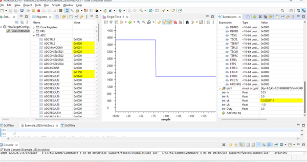

我担心的是,YD 远远超出了+/-1的范围,它在图 5上显示12.9f,应该不是这样的。 如果我们 快速计算、P 路径的控制力度将是 ABS (YK - RK)* KP =(12.9 - 0.25)* 9 = 113.85、这个值会被钳位到1。
问题1:
在这里、我看到 QD 为0、而 QD 为1.2V 时的为12.9。 如果 ADC 值为0 且电压为0V、则必须钳位至+/-1;如果 ADC 值为4095且电压为3V、则必须钳位至如图所示的极值。 之前的回复说明 KP =9处的控制器反应过度,并显示最大的控制力度。 我想确认是否应该 将 KP 或其他控制参数设置为使 KD =+/-1?  您可以看一下 DCL 指南示例3、4和5。 RK 可以更改、英国可以更改、QD 必须介于-1和+1之间。  我应该做哪些更改才能将其保持 在+1和-1之间?

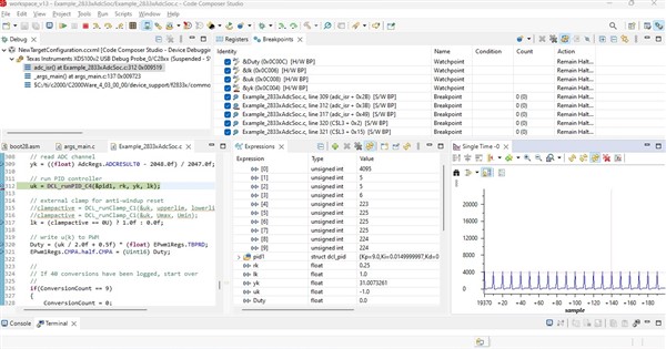

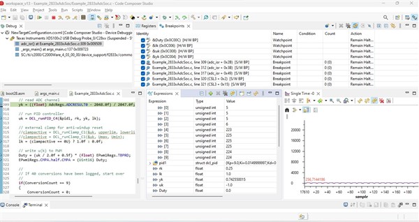

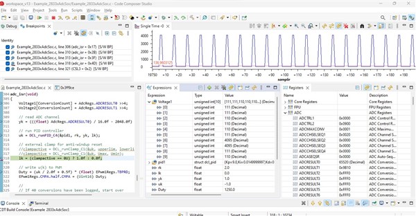

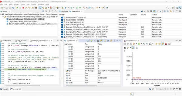

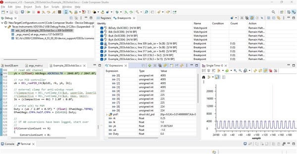

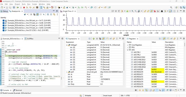

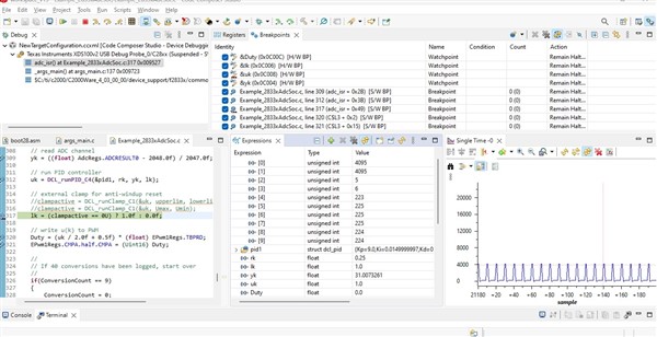

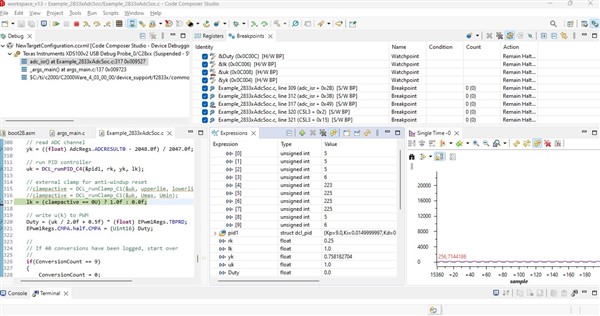

    现在、我将根据您的回答在此处添加结果和一些问题。 按照你的建议,为了检查操作,我使用了 YK,LK,UK,DUTY 的断点。 并每次按 debug (绿色按钮)操作即可查看结果。 阵列 Voltage1正在按位更新(0-9)
    在0电压(0)输入(ADCAN0)上:  从图片 adc1.jpg 转至 adc5.jpg 。 我注意到数组 Voltage1 (0-9)位正在按位更新其值、英国保持在 +/-1。 正确、YK 为0745、约为0。 Lk = 1、占空比为65535或0、英国也根据+/-1进行变化。    Voltage1数组的所有值都 按位顺序(逐步)从0开始、然后从1、2、..9开始、一直到。

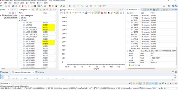

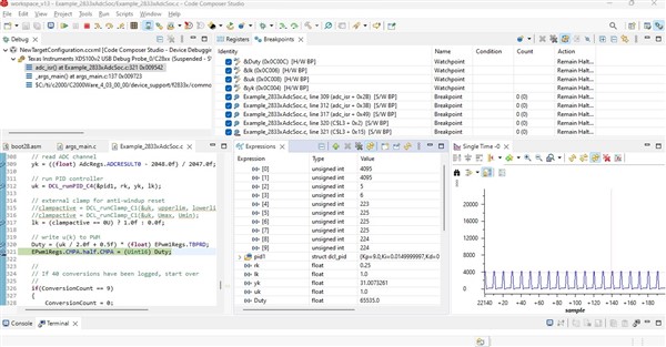

    在3V 电压(4095)输入(ADCAN0)上:  从图片 adc6.jpg 转至 adc10.jpg 。 我注意到数组 Voltage1 (0-9)位正在按位更新其值、英国保持在 +/-1。 正确、Lk = 1、占空比为65535或0、英国也根据+/-1进行变化。  Voltage1数组的所有值都按位顺序(逐步)从0开始、然后从1、2、..9开始、一直到。
    故障是3V 电压(4095)输入(ADCAN0)时,QD 始终保持在31。 如何 解决此问题?

    尊敬的 Arsalan:
    这个问题与内部代码逻辑有关、因此如果不复制您的代码、我将无法深入研究。  但是这个计算似乎有些偏差,如果你要根据读数手工计算出 YS,你会看到它应该是小于0.75,同样的也是在 YK 是31时。
    我唯一的建议是仔细检查 AdcRegs.ADCRESULT0的读数,并仔细检查以确保没有被 其他情况改变 YST. 问题与您的编程逻辑有关、您可以自行判断如何解决该问题。

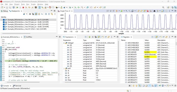

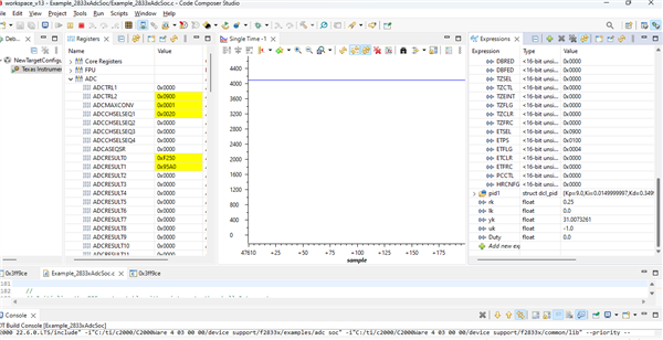

    您对  AdcRegs.ADCRESULT0上的检查是正确的。 问题在于、 输入电压为3V 时的 AdcRegs.ADCRESULT0值为65320 (请参见图片)。 和 YK=(((float) AdcRegs.ADCRESULT0 - 2048.0f)/ 2047.0f  从不给你-/+1。
    所以我将这个值除以16:(float) AdcRegs.ADCRESULT0以使 y 保持在+/-1的范围内。

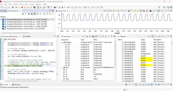

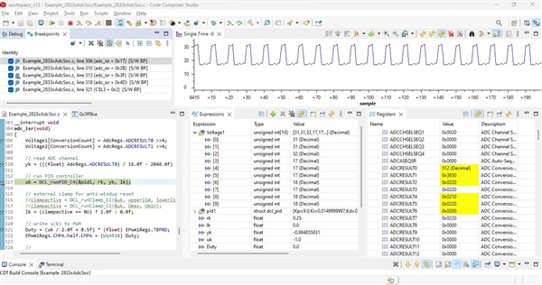

    1-  0V 时(使用断点) :
    图片 adc11.jpg 和 adc12.jpg 给出英国变化为-/+1 ,占空比变化是1250 (我已经改变我的 TBPRD 为120kHz=1250) 0r 0。 (Duty 0或1250)和 最重要的 YS =-0.9大约-1、

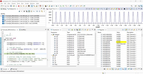

    2 - 1 -  3V (使用断点):
    图片 adc13.jpg 和 adc14.jpg 给出英国变化-/+1 ,占空比变化是1250 (我已经改变了我的 TBPRD 为120kHz=1250) 0r 0。 (Duty 0或1250)和  最重要的 YK=+1、

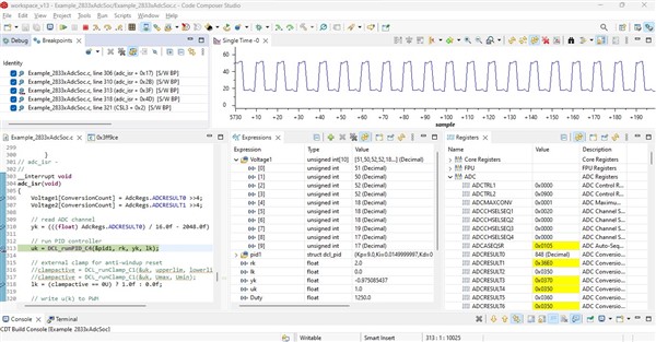

    上图使用0.25处的参考值。 当我将 rk 值从0.25更改为2.0或任何其他超过0.25的值时、它不会在结果中进行任何更改。 如果我选择不同的基准 值、我可以实现什么变化? 请对此进行说明:
    在所有4个 pictures...adc21.jpg、 adc22.jpg、adc23.jpg、adc24.jpg 均为使用参考值2.0的值。
    0V 时(使用断点):  adc21.jpg
    0V 时(使用断点):  adc22.jpg
    3V 时(使用断点):  adc23.jpg
    3V 时(使用断点):  adc24.jpg

    很高兴您解决了这个问题! 我还忽略了 ADC 读数的行306和307、建议该值应除以2^4。
    回到您的问题、请参阅本主题中对您的问题2的原始响应。 这里解释了您未看到任何英国更改的原因。 因此、您必须按照所述输入适当的 ADC 值、才能查看非饱和 UK 值。
    此外,一个简单的 P 路径计算可以被描述为 ABS(YK-RK)*KP,它是由 upi/lowerLim 钳制的。 因为 KP 值是9.0f、所以上部/下部 Lim 值是+/-1.0f。 您的 ABS (YK-RK)为1/9。 这意味着如果 YS, rk 差值大于0.111就会使您的控制工作饱和。 因此、为了 获得最佳结果、您可能需要修改 PID 参数。
