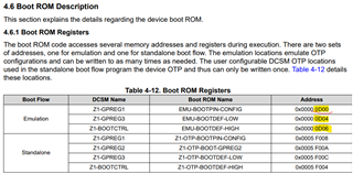

器件型号:TMS320F280049C
大家好、
此器件上的地址有两个描述、一个是矢量表的复位矢量、另一个是 EMU-BOOTPIN-CONFIG。
如何识别?

    很抱歉我的答复出现延误。 好像 CPU 中断向量没有 来自 此器件上的这个位置、所以表4-12准确描述了这些地址位置的内容。 我不知道为何我们包括表3-4、但我会研究这一点。

    我相信其中包含了"中断矢量表"、这样、熟悉旧器件的客户在查找中断矢量表时就可以找到 PIE 矢量表。 如对中断向量表的说明中所述、该器件中未使用 INT1-INT12向量。 这些矢量的替换可在 PIE 矢量表中找到。
