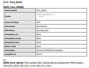

AUTOSAR 需要 Pwm_De IT。
一个问题是、TI 是否提供将寄存器重置为默认值的简单方法?
     我接下来回答这个问题、TI 专家可以提供帮助吗?
    很抱歉响应出现延迟。
    要回答这个问题、我们没有一个特定功能可以将所有寄存器去初始化为默认值、但如果您希望停止 PWM、您可以选择关闭 TBCLKSYNC 位、即 PWM 时钟启用/禁用位。
    此外、您可以使用各个位/寄存器级功能将寄存器配置回默认值。
    我希望这对您有所帮助。
