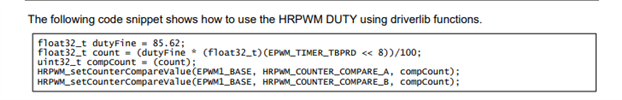

我尝试使用用户手册示例(上图)
并使用以下代码通过 CCS 运行:
Fullscreen
1
2
3
4
5
6
7
8
periodVal = EPWM_getTimeBasePeriod(EPWM1_BASE);
regValCMPA = (int)(PWMDuty * periodVal);
_temp = (PWMDuty * (float)(periodVal));
_temp = (__fracf32(_temp)) ;
regValCMPAHR =( _temp * MEP_ScaleFactor + 0.5);
regValCMPAHR = (regValCMPAHR ) << 8U;
HWREG(EPWM1_BASE + HRPWM_O_CMPA) = (((long)regValCMPA) << 16U) |
regValCMPAHR;

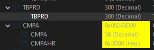

调试时、我获得了以下进入 CMPA CMPAHR 寄存器的值:
但使用示波器测量直流时、我得到的只有12.06%、而不是 PWMDuty 表达式下的调试图中所示的12.32%。
当我尝试手动增加 CMPHR、所以直流将达到最大表达式(0xFF00)的12.32%、我得到了上述 PWMDuty。
也许代码不是很好实现的吗?  从数据表附加示例

    对于具体问题、请查看器件 TRM 的第17.15.2.1节中的以下代码片段(假设正在使用 SFO 库):
    一目了然的是、您转换为长整型、而不是 uint32_t。 如果您调整计算结果以产生无符号 int 输出、会出现什么情况?
