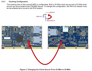

我已经使用了很长一段时间没有任何问题,当我尝试把外部晶体的电阻从25M 更改为20M 时,它突然停止输出3.3V 运行了大约6小时2天.
(故障发生时、我没有进行实时调试、而是通过 USB 进行连接。)
使用5V 和1.2V 没有问题、但3.3V 仅输出大约1.5V。
・切换外部晶体是否存在这样的问题?
(参考指出、只需更换电阻即可实现、并且实际实现了所需的行为、但还有其他需要做的事情吗?)
・是否有其他可能的故障原因? 是否有办法修复它?
    尊敬的 Makoto:
    当您将晶体从25MHz 更改为20MHz 时、您是否也增加了晶体电路的电阻;如果是、电阻的值是多少、连接在何处?  F28388器件的外部振荡器电路能够为 X1/X2处的负载驱动最大1mW。  如果晶振/电阻的变化使得传送到晶振的功率超过最大驱动(过载)、那么它有可能已经损坏了外部振荡器电路以及晶振。
    现在必须隔离5V 至1.2V/3.3V 稳压器(U14)或 F28388 IC 是否导致3.3V 电源轨仅达到1.5V。  我认为您可以通过暂时移除铁氧体磁珠 L3、L4和 L5来隔离 F28388、然后查看3.3V 电源轨是否仍卡在1.5V。  如果该电压为3.3V、则 F28388可能会损坏。  您还可以尝试拆下晶体、以查看3.3V 电压轨是否重新上升。

    我执行了以下工作。 我刚刚将0Ω 电阻器从 R43更换为 R39。
    这会使晶体过载吗? 我遵循评估板的信息指南...
    我想知道这项任务是否有问题。 如果您需要任何其他修改、请告诉我。
    尊敬的 Makoto:
    感谢您提供更多详细信息。  我看到客户提到的电阻变化只是从板载25MHz 时钟切换到20MHz 时钟。  此操作不应使器件过载。  在本例中、F2838x 使用单端时钟、而不是晶体。  请在发生损坏之前询问正在进行哪些测试。  来自 USB/外部电源的5V 电源是否可能存在会导致板载稳压器 U14损坏的毛刺脉冲?  我认为仍有必要通过下述内容查看出现问题的内容:是 U14稳压器还是 F2838x 器件。

    如果您参考 TMDSCNCD28388D 原理图、F28388D 的时钟可以从 Y1 (缓冲器 U5之后的25MHz)或 Y2 (20MHz)导出、具体取决于 R39/R43 0 Ω 连接。  Y1和 Y2是晶体振荡器。  晶体振荡器需要电源、在本例中为3.3V、并且将输出一个精确的时钟。  输出引脚只有一个、该引脚馈送到 F28388D 的 X1引脚。  在原理图中、X1名为 F2838x_CLK (TP6)。  该连接称为单端时钟、其中精确的时钟仅馈送到 X1、振荡器块不需要反馈路径 X2。 另一个时钟源只是一个外部晶体,例如 P/N ECS-200-18-30B-AGN-TR。  外部晶体(也称为石英晶体)是无源器件、这意味着它无需电源即可运行。  它主要由两个连接到两个端子的板和一个与 RLC 振荡电路等效的经过精确调优的石英组成。  石英晶体的两个端子连接到 F28388D 的 X1和 X2引脚、它与 F28388D 的晶体振荡器一起工作、在 X1和 X2上产生精确的时钟、并具有由石英晶体定义的振荡周期(例如、 20MHz for ECS-200-18-30B-AGN-TR)。
    有关 F28388D 上 X1/X2连接的原理图、请参阅 U1C 模块。
