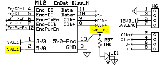

    H4/H6和 H2接头的5V 电压轨不同。 您是否已查看下方目录中的原理图和硬件指南?
    C:\ti\c2000\C2000 Ware_Motor SDK_5_00_00_00\solutions\tmdxiddk379d
    方块 M12有一个负载开关、需要为5V0_ENC 网络启用。

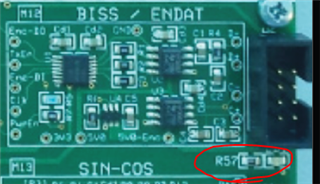

    我没有看到 IDDK PCB 上的 LD1也没有靠近 M12块。 您能告诉我、它们在哪儿?
    它在电路板上的此处:

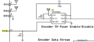

    为了使5V0_ENC 具有电源、您需要确保启用下面的 U4电源开关。
    此致!
    凯文
