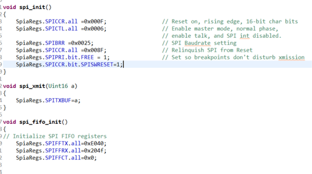

    您是否已测试 ADS127L01EVM 以确保 其向 F2833x 发送数据? 您的编程时钟方案是什么? 我会考虑参阅 此处链接的 SPI TRM 部分、并 专门查看这些部分: GPIO 配置、  在了解 寄存器的所有特定位之前的编程过程
    艾什瓦里亚
    大家好。
    仅供参考、我已阅读您之前分享的文档、请查看我在下面设置的 SPI 设置:

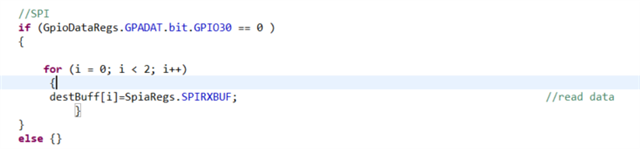

    目前我面临的问题是、主器件(Deflino F2833x)没有接收从器件(ADS127L01EVM)发送的数据、我已经准备好一个代码来监控 DRDY 引脚(GPIO 30)、并且主器件将在 DRDY 引脚变为低电平时读取数据、请参阅下面的代码:
    现在的问题是、没有来自主器件的 SCLK 脉冲、并且从器件选择引脚没有变为低电平、以便在代码到达"主器件读取"代码时激活 CS。
    好的、我想知道、设置主器件从从从器件接收数据所需的其他设置/配置是否存在。
    希望您为此提供支持。

    大家好。 另一个问题与 SPI 设置有关。
     主模式设置是否需要 SPISTE 引脚? 或者、我们应该为 CS (从控制)功能设置另一个 GPIO 引脚?

    您好、我想 从从从器件(ADS127L01EVM)读取32b 数据的位置提供一些额外信息、根据回顾、SPIRXBUF 仅为16b、那么要使其正常工作是否需要进行任何设置?
