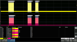

我们有一个采用 TMS320LF2407A 的产品。 此产品自2009年开始投入生产、未对硬件或软件进行任何更改。 在过去 8个月中、由于在该过程的编程步骤中发生的超时故障、我们的合同制造工厂出现了该产品的余波(高达50%)。 多个批次都发生了这种情况(如果需要、我可以提供信息)。
通过 RS232完成编程。 请参见下面显示 RS232预期行为和超时行为的图像 。 我们希望德州仪器能够深入了解以前是否观察到这种情况、或者它们是否知道原因。
预期行为:
发生超时时时的行为:
黄色 :传送
红色: 回波
第一个消息块:内核和清除
第二个消息块:擦除
第三个消息块:程序
您可以看到、在"错误"示例中、在擦除步骤期间器件有延迟的回波。 这会导致制造时编程步骤超时。

    我们采集了一个有问题的样本、换入了已知良好的 DSP、但未发现问题。 然后将可疑的 DSP 放在不同的 PCB 上、每次问题都存在(DSP 始终存在问题)。
    该特定 DSP 具有批次代码 CA-29AEVPW、
    将可疑的 DSP 分别放置在不同的 PCB 上,每个情况下问题仍然存在(DSP 仍存在问题)。
