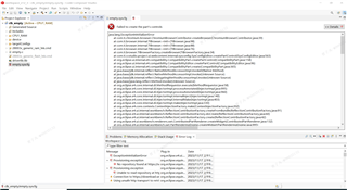

我正在尝试使用 CLB 工具、并按照负责《CLB 工具用户指南》(SPRUIR8B–2020年4月)的步骤来导入空示例工程并更新变量路径。 尝试在 CCS Project Explorer 窗口中双击 empty.syscfg 以打开它时、我遇到了该问题。 此处是屏幕快照和详细信息错误日志。 请帮我解决这个问题。
C2000版本: C2000Ware_5_00_00_00
CCS 版本:CCS1220
详细信息:
java.lang.ExcelectionInInitializerError

    我可以打开 SysConfig 文件、没有任何问题。  。
    您能否告知我们您正在使用的 SysConfig 版本?  您可以在以下目录中找到它 :\ti\ccs1220\ccs\utils

    我尝试了几个不同的示例、并得到了相同的问题报告。 我安装了新版本(12.5)、但问题仍然存在。 根据活动详细信息、我觉得此文件(ti.chromium.browser.JxBrowser)有问题。 有什么方法可以修复 IDE 吗?
    我无法重现此问题。 将此查询转发给 CCS IDE 团队、查看他们是否对此有任何输入。

    大家好、这是我的日志文件。 我实际上在家里的个人计算机上尝试了最  先进的 IDE、它能够打开 SysConfig 文件。 我认为问题可能是由于我公司的互联网封锁造成的。 是否可以离线使用该函数?e2e.ti.com/.../logfile.log
    感谢您的记录。 我们来看看。
    打开 SysConfig 文件不应依赖于互联网连接。 但是、某些防病毒/安全软件可能会导致问题。 如果可以在工作时在计算机上暂时禁用它、请尝试一下。
