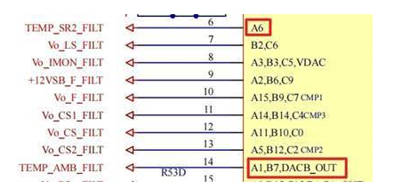

使用 模拟引脚 A1/B7/DACB_OUT ADC 采样温度的客户、他们发现 PWM 禁用此引脚电压为2.0V、但启用 PWM 后、此引脚电压为2.01V。 我们不知道为什么会出现这种差异?
我们检查其他低于3.3V 的模拟引脚电压。 您有其他建议吗? 谢谢。

    听起来在 PWM 输出和 A1引脚之间会发生一些板级直流耦合。 PWM 输出/功率级与此 ADC 输入之间存在多大的隔离/滤波强度?
    正在使用什么 VREFHI 源? 它是否耦合到3.3V 电源? 使用内部电压基准时会有什么影响吗? ePWM 活动不会在内部与 ADC 输入耦合、因此我首先会怀疑这是电路板设计或布局问题。

    我们  从采样电路上断开 A1引脚、实际 输出电压为2.01V、未减少10mV、并且将采样电路移动到 A6引脚、实际电压为2.01V、未减少10mV。
    您能否通过切换 PWM 并使用示波器进行观察来帮助在演示板上进行验证、以检查引脚 A1?上的采样电压是否存在任何波动
    那么、问题不是 A1引脚所特有的?
    正在使用什么 VREFHI 源? 它是否耦合到3.3V 电源? 使用内部参考电压时是否会看到相同的效果?
    请确认此问题。 如果 ADC 电压基准未正确与 PWM 隔离、您可能会在转换中看到错误。
