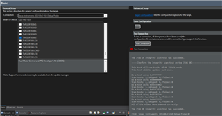

我目前正在使用 TMS320F28388S 设计定制 PCB。 我以前使用此 IC 进行开发、但没有遇到此问题。 下面是我尝试调试时出现的错误消息的副本:
在.ccxml 目标配置文件中、我可以测试通信、结果显示成功:
我在过去几天里研究了可能的修复方法、但他们得出了同样的结果。 任何人都可以提供任何关于可能的修复的其他想法。

    我以前没有遇到过此问题。 在对以前工作正常的电路板进行新修订时出现该错误。 修订版本中的更改对 MCU 的连接没有影响、因为它会将接口连接器从 USB mini b 更改为 USB C。我已确认我的 PC 与 PCB FTDI 上的进行通信、并且 MCU 通过目标配置"测试连接"特性进行通信。 JTAG 连接方式与 TMDSCNCD28388D 开发板相同。 我只制作了1个版本、以在生产多个版本进行产品测试之前检查它是否有效。

    我设法找到了故障。 我有一个0R 链路连接到 VDD3VFL 引脚、看起来好像已正确焊接。 它在 SMD 焊盘上方悬停。 正确焊接后、电路板会完全正常工作。
