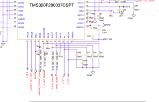

您好
我将 DAC 输出用于电池充电器应用的 CC (Iout_M)和 CV (V_out-m)基准。 IOUT_M 和 VOUT_M 将运算同相端子。
我正在使用 RC 滤波器(连接到两个 DAC 信号的输出)。 我也使用与 DAC 引脚串联的电阻器、
 DAC 引脚可提供的最大电流大小
很多时候、我在通过 CAN 通信更改 DAC 输出时看到微控制器复位。 可能是什么问题。
    请预计节假日会造成延迟。
    可以使用缓冲 DAC 驱动的最小阻性负载为5k 欧姆。
    您能否使用示波器来监视您的 XRSn 引脚和电源轨、以查看是否有任何异常情况导致复位?
