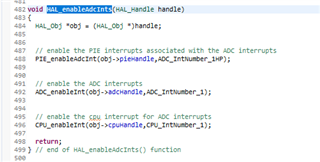

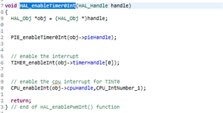

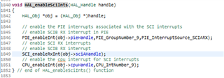

    我很确定所有中断都已正确注册、因为到目前为止、它们都按预期工作。 我将显示如下:
    我认为工作区/干净构建可能不起作用-不过、定期检查很重要!
    对于中断、我注意到两点。 首先、CPU_IntNumber_1被用于定时器中断和 ADC 中断。 这是故意的吗? 第二、我在计时器中断中看到警告。 这是什么警告?
