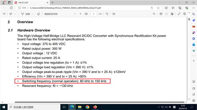

    现在我的产品的谐振频率大约为150∼200kHz、因此预期开关频率为80∼300kHz。

    此时、我们无法重现此问题。 该设计设置为在高达150kHz 的开关频率下运行、您在该运行范围内似乎看不到任何问题。 我不能说 什么,除非你清楚地显示你已经发现的差异 ,并放大了两种情况的图片(<250kHz 和>250kHz ),这是影响你的设计
