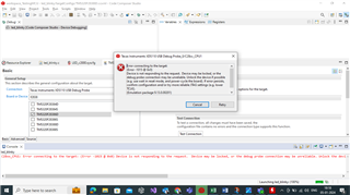

我使用带有 TMS320F28386D 控制器的定制电路板、并且遇到  Device 可能被锁定、或者调试时调试探针连接可能不可靠的问题。
此外、我已执行 JTAG 完整性测试、我将获得以下输出

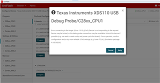

后来我提到的问题可能是由于控制器损坏/控制器锁定,我使用 UniFlash 工具检查了 C28x 控制器解锁,变得像下面的错误。 我是否需要进行任何更改
请尽早帮助我解决问题

        我从 MCU 卡更改了控制器(TMS320F28386D)、在调试时仍然可以看到以下错误
    但我的 JTAG 集成测试已成功通过、请参阅以下

    您能否请参阅上面的2篇文章并指导我如何停止使用目标(定制板- TMS320f28386D)调试程序。
    班迪·纳加·钱德拉
    看到此消息时、是否可以尝试拔下并重新连接调试探针? 这将重新启动调试探针、然后点击"重试"。
    本·科利尔
    您好 Ben Collier、
                 正如您的建议、我已拔下并重新连接调试探针、并尝试使用重试选项、我可以看到我在下面提到的其他错误。 请帮我解决这个问题
    班迪·纳加·钱德拉
    您能否 在尝试连接时使用示波器来查看电源轨和 XRSn 引脚? 您可以触发其中一个 JTAG 信号来正确计时。 如果可能、请在此处发布屏幕截图。
