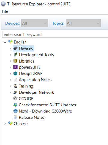

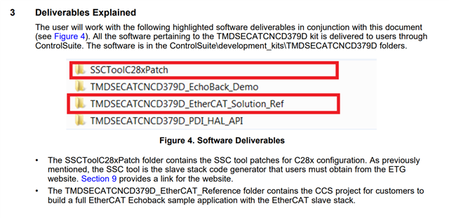

    我是否可以知道从何处下载用于生成 ESI 文件的 SSCToolC28xPatch EtherCAT SSC 配置 xml 文件?
    我已按照说明 并在 controlSUITE (controlSUITE_3.4.9)中搜索它、但仍然没有查找  SSCToolC28xPatch 文件夹。
    希望能尽快收到您的回复。
    THX
    您需要下载 https://www.ti.com/tool/CONTROLSUITE 的独立版本 、然后运行下面的.exe:
    此致!
