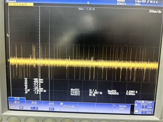

:MOTORWARE 您好! 我使用 D:\ti\motorware\motorware_1_01_00_18\sw\solutions\instaspin_foc\boards\boostxldrv8305_revA\f28x\f2802xF\projects\ccs\proj_lab10a 3) GMotorVars。 过调制设置为0.55。 我发现在30V 时、PWM 的最高占空比达到96%、并且运行正常、速度也有所提高。 但当电压为40V 时、PWM 的最高占空比达到96%、速度也有所改善、但运行异常、发现相电流波动、有异常噪声。 1.询问中断内容的配置是否太小,导致没有时间处理。 因为30V、最大速度为2300rpm、40V、而最大速度为3000rpm。 或者相电流精度不足、
    控制算法执行时间与输入电压无关、但是当直流母线为高电平时、信号噪声也许会有所不同。 当直流母线电压和速度很高时、电流和噪声也会更高。 确保电流检测信号位于电路板上的 ADC 采样区域内。
    您好、当前电源电压为40V、 1.它是 gMotorVars。 在最高速度下、Vs 为0.28、远小于0.5
    。 2、USER_MAX_VS_MAG_PU 0.52电机正常运行、0.53的速度增加、但是有
    异常噪声。 为什么会这样呢?
    您给电机添加了什么负载? 您可以尝试在没有负载或有轻负载的情况下运行电机、看看会发生什么情况?
    但有异常噪音。 为什么是这样?
    您是否有电流探头测得的任何电流波形来表明问题? 您认为 在 ADC 输入上测量到的异常噪声是什么意思?
