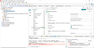

由于我不熟悉 CCS 和 TI 环境、因此在 CCS 中的 C28XX (C2000)[NEW->CCS PROJECT -> C28XX (C2000)]下创建了一个新项目。
我试图添加. 将 SYSCFG 文件添加到上述 CCS 项目中使用独立的 SysConfig 工具、我收到以下错误
有人可以帮助解决这个问题吗?

    Bandi:
    从错误中,似乎找不到 C2000Ware 版本。  您可以检查"产品"中是否列出了 C2000Ware 版本。
    在 CCS 中点击 Windows->Preferences->Products、您应该看到如下所示的产品。

    尊敬的 Siddharth:
    PFA、我 在"产品"部分检查了 C2000Ware 的版本
    我需要更新任何其他设置、您能帮助我吗?

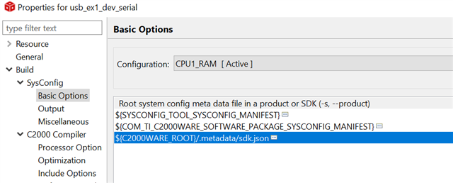

    根据您的输入、我包含了 sdk.json 路径、并遵循了上述文章的所有输入。
    pfa、我添加  SDK.json 路径后、我的 SysConfig 文件将错误抛出至项目中、而且我无法查看 CPU1_RAM、CPU1_FLASH 选项我只能查看调试选项和发布选项
    您能解决我的问题吗?
    班迪
    Bandi:
    似乎无法找到 SDK.json 文件、
    ($C2000WARE_ROOT)\.metadata\sdk.json 显示的路径是什么?  您可以将鼠标悬停在其上以获取此信息。
    它应指向 C2000Ware 安装目录中的 sdk.json 文件。

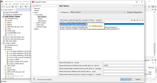

    尊敬的 Siddharth:
    我正在共享  为($C2000WARE_ROOT)\.metadata\sdk.json 显示的路径、它是否指向所需的文件?
    此外、我无法看到 CPU1_RAM、CPU1_FLASH 选项我只能看到 Debug 和 Release 选项、这应该是什么原因?

    Bandi:
    它应指向 C2000Ware 安装文件夹。  能否指定其绝对路径、而不是使用 C2000WARE_ROOT 变量(例如、c:\ti\c2000\C2000Ware_5_01_00\.metadata\sdk.json)并尝试?
     使用 CCS 创建新工程时、默认编译配置为"Debug"和"Release"。 通过右键点击"Project"->"Build Configurations"->"Manage "、可以更改构建配置的名称
    最棒的酒店
    西达尔特
    我尝试更改路径、正如您指定的、仍然得到相同的错误

    Bandi:
    器件选项应该是"F2838x"而不是"F2838X"。   区分大小写。
    请将 SysConfig 的--device 选项中的"F2838x"更改为"F2838x"。  我认为这会解决您的问题。
