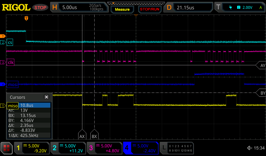

我一直使用  TMDSCNCD28388D 子板与 SPI 器件通信。 通信设置如下:
-数据宽度: 8位
-比特率: 1Mbps
-模式:控制器
使用上升沿 计时方案(Cpol = 0)时、一切都正常。
然而、 在下降沿方案(Cpol = 1、Cpha = 0或1)上、我看到时钟线上有一个异常行为。
下面是一些波形:
上升沿方案(Cpol = 0)
2.下降沿方案(Cpol = 1)
如上面的波形所示、上升沿方案对于8位有确切的8个时钟脉冲。 但是、由于某些原因、下降沿方案有一个额外的脉冲。 由于这个额外的时钟脉冲(看起来像寄生脉冲)、数据(输入/输出)将是错误的。 例如、由于额外脉冲(正常8个脉冲之前和之后)、MOSI 数据应该为0xFF、但锁存为0x3F。
我 尝试了所有 SPI 模块(SPIA、B、C、D)、并使用了不同的时钟引脚、但仍然面临同样的问题。
我的配置代码与 spi_ex6_eeprom 示例工程类似(只是 我使用的是 SPI_PROT_POL1PHA0或 SPI_PROT_POL0PHA1 )。

请告诉我、如果我 错过了任何内容 、以便时钟在 下降沿方案中正常工作。

    这是另一张照片、Cpol = 1、Cpha = 1 (带延迟的下降沿)
    尊敬的 Anthony:
    为了确保我正确理解、在前两个屏幕截图中、 Cpha 等于什么? 是不是当 Cpha = 0或1时、您可以看到上面的示波器截图?
    艾什瓦里亚
    尊敬的 Aishwarya:
    前两个屏幕截图是 Cpha = 0时的
    安东尼

    -在下降沿时钟方案中,发送和读回的数据看起来都是错误的。
    -"在时钟启动前 CS 应保持高电平":
    我正在使用 GPIO 来控制 CS 引脚。 CS 低电平与时钟启动之间的最长延迟时间是多少?  我在 CS 低电平和 SPI 写入之间使用10us 的延迟、但我确实尝试了无延迟、但仍然面临同样的问题。
    当 CPOL = 1时,CPHA 设置不会改变时钟行为。
    - 我认为仍然存在的问题是 为什么我们在下降沿方案上有一个额外的 CLK 脉冲?  额外脉冲似乎始终是第一个持续时间较长的脉冲。  如照片所示、对于上升沿方案、正如预期的那样、我们只有8个脉冲。
    这可能是由任何 SPI 硬件问题引起的吗?
    安东尼

    尊敬的 Anthony:
    请参阅以下 E2E、获取解决您的问题的软件解决方案: TMS320F280025C:使用 driverlib 函数时在 SPI 中手动控制 CS 引脚的问题- C2000微控制器论坛- C2000 ︎ 微控制器- TI E2E 支持论坛
    此线程中的设置与您的代码略有不同、但我认为内容仍然适用。 请告诉我建议的答案是否适合您。
    艾什瓦里亚
    尊敬的 Aishwarya:
    感谢您为我提供链接。 这正是我最后发生的事情! 我已按照此处的说明操作、它解决了时钟问题。
    安东尼
