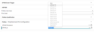

    我还将添加一点、如果您在 CCS 中使用 SysConfig GUI、则可以使用 PinMux 工具中的下拉菜单选择 EPWM 信号将路由到的 GPIO:
    如果您要查看实时自动生成的 SysConfig 代码、则可以通过点击 SysConfig 右上角的<>箭头并点击"board.c"文件来查看。
