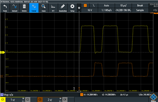

    PWM 死区子模块确实有针对此问题的内置选项!  DBCTL[OUTSWAP]寄存器以显式方式执行该函数。
    要启用该寄存器、插入以下代码:
    EPWM_setDeadBandOutputSwapMode(obj->pwmHandle[cnt], EPWM_DB_OUTPUT_A, true);
    EPWM_setDeadBandOutputSwapMode(obj->pwmHandle[cnt], EPWM_DB_OUTPUT_B, true);
    在 ePWM 配置期间、将此内容添加到您提供的第一个代码摘录的第99行附近。 这将切换全部3个 ePWM 的高/低侧。 希望这对您有所帮助!
    杰森·奥斯博尔恩

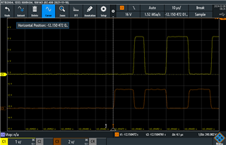

    非常感谢! 我将必须在硬件上尝试、以验证它。 但是在阅读完函数标题后、我确实认为这正是我所需要的。
    更新;我在硬件上对它进行了测试、它做了应有的工作! 再次感谢。
    以前;
    添加行后;
