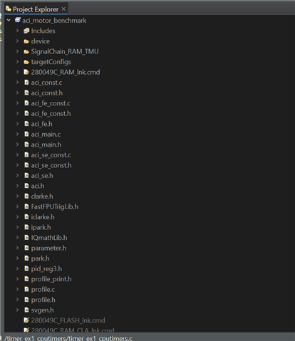

我想实现 SysTick 函数、以计算发生操作时经过的时间量。 我似乎无法找到所需的头文件以及相同的函数。 应该如何在代码中对其进行配置?

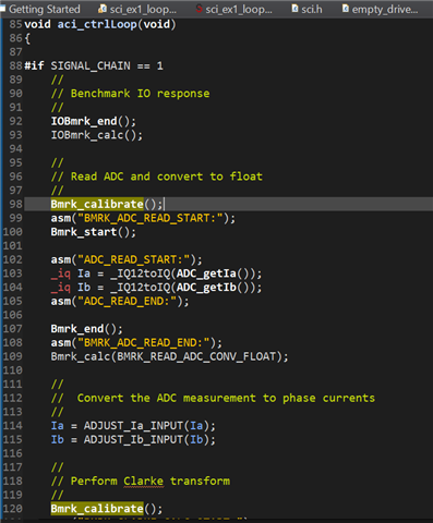

    您可以参考 C2000Ware 中的基准测试示例、该示例在自由运行模式下使用 CPU 计时器、并在函数开始和结束时读取计数器的 API。
    请参阅示例实现中的 Bmrk_start、Bmrk_end、Bmrk_init 和 Bmrk_calibrate API、以了解如何将计数器用于基准代码。
    \examples\demos\benchmark\ACI_motor_benchmark
    如果您还有其他问题、请告诉我。
    西达尔特
    ACI_MOTOR_Benchmark 下提供了许多程序。
    这是我应该参考的内容吗?
    我是否可以将 SYSCTL 用于相同的用途?
    请参阅上述示例中的 Bmrk_start、Bmrk_end、Bmrk_init 和 Bmrk_calibrate API。
    这些 API 使用 CPU 计时器来获取 函数开始和结束之间的周期数。
