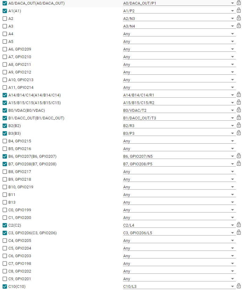

我将使用28P65 (ZEJ 封装)进行开发。 目前、我想和您确认一下 ADC 的引脚分配(通道)!
我先解释一下我的应用
1.利用工业模拟编码器信号反馈
2.工业模拟编码器信号通过内部 CMPSS1比较器进行反馈和比较,比较结果输出到 eQEP 用于其他应用。
下图是我的当前配置
A1/A2用作 SIN+/-的 CMPSS 输入(并与 GPIO24/E8-OUTPUTBAR1用作输出)
A14/A15用作一般 SIN+/-的反馈输入
B2/B3用作 COS+/-的 CMPSS3输入(并与 GPIO5/E7-OUTPUTBAR13一同用作输出)
B0/B1用作通用 COS+/-的反馈输入
B6/B7用于其他差分信号输入
C2/C3/C10是通用单端信号输入
我想询问该配置是否正确? 或者、我的设计和理解是否错误?
还想确认 ADC 和 CMPSS 可以同时运行?
    大家好、 大家可以给我一个答案或进行讨论吗?
    Guan
    我真的很抱歉该响应的延迟、该主题最近已重新分配给我。 您的理解是正确的、您应该能够在同一个引脚上使用多个模拟功能。
    本·科利尔
