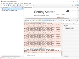

    尊敬的 Siddharth:
    客户向我们介绍了他们遇到的错误、以及如何尝试导入文件但无法导入。
    你可以看看它吗?

    尊敬的 Siddharth:
    另外、这位客户很着急、希望我们可以分享这个 txt。 构建的 XML 文件的链接。
    是否可以在您的环境中构建并将其分享给客户?
    提前感谢您。
    肯利
    您好
    附件是使用我的构建环境生成的.txt 文件
    对于 CPU1:
    /cfs-file/__key/communityserver-discussions-components-files/171/flash_5F00_kernel_5F00_c28x_5F00_dual_5F00_ex1_5F00_c28x1.txt
    对于 CPU2:
    /cfs-file/__key/communityserver-discussions-components-files/171/flash_5F00_kernel_5F00_c28x_5F00_dual_5F00_ex1_5F00_c28x2.txt
    西达尔特
    尊敬的 Siddharth:
    非常感谢。
    顺便说一下、您对我之前附上的客户所遇到的错误有什么建议吗?
    肯利
    Kenley,
    不确定客户为何会面临此问题。  我能够在没有任何此类问题的情况下构建它。
    您能否请求他们尝试使用新工作区?
    西达尔特
