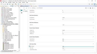

AM 无法 编辑 powerSUITE 值
1)截止频率(千赫)。 我已将 Rfltr 更改为100欧姆、C3852保持为0.22、但截止频率保持不变。
2。我在 MaxVbus 欠压感测和最大电流感测中有类似的问题(在这里、我改变了感测电阻值和 电流传感器标称输出电压)
我查看了其他参考设计、如 PFC 设计、它们正在很好地变化。 在哪里可以更改这些值、以便可以使用额定功率更高的定制设计?
检查以上图片中的袖扣频率是否不变。

    Ezra 您好
    可以 在文件 solution.js 中更改这些值。 若要打开此文件、您可能需要安装 Visual Studio。
    阿米尔
    谢谢阿米尔
    让我试试这个建议。
    埃兹拉
    确定
    尊敬的 Amir:
    在安装 Visual Studio 之前、我意识到我可以使用非 powersuite 参考设计。 这与您的建议类似。
    唯一的问题是,我必须自己做计算,以推导 Kp、ki 和其他参数 的数字实现 powerSUITE 如此简化。
    目前、我们可以将此问题视为已解决。
