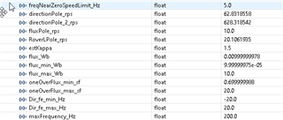

    full_lib 时的结果:
    使用 simple_lib 的结果:
    如您所见、从 directionPole_2_rps 开始的值发生了移位、这使得值变得错误。

    您可以检查"View (视图)"选项卡下的内存分配,并将其与 FAST_SIMPLE_LIB 占用的空间进行比较。
    是的、我们已经确认了差异、节省了大约8%的 FLASHBANK0_CODE、考虑到 simple_LIB 的使用将有助于 使用闪存大小为一半的不同器件型号(出于成本原因、这对我们非常重要)。
    我注意到对于 FAST_FULL_LIB,它还包含这些限制定义。
    是的、它也包含这些限制、但如果我们考虑数据的变化、您可以看到、该限制没有任何更多的相同值。
