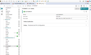

大家好!
我正在尝试使用系统配置来配置 EATHERNET、我的设备是 tms320f28386D
在以太网情况下,我们只能通过 sys config 来配置引脚。
构建项目后、我将仅在 board.h 中看到该内容
void ethernet_init()
myETHERNET0_INIT ();
void myETHERNET0_INIT()
请告诉我如何使用 sys config 来合并 easternet。
    如果您要使用"自定义"用例、我认为您需要手动输入 PinMUX 设置。
