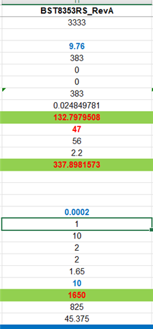

目前使用 Drv8353芯片、开发基于 F2800157的定制 MCU。 此处使用的电路与此处所用的电路
Drv8353 EVM 板中。 当尝试使用电机识别功能运行电机时、电机有时运行、有时不运行。
电机识别值不正确、因为具有 Drv8353 EVM Launchpad 板组合的同一电机在选中时得到了正确的值。
电机使用 Drv8353 EVM Launchpad 平稳运行。
在定制的 Drv8353中、电机运行不一致、仅在 Build_Level_ 2中发生。
电机未在 Build_Level_ 3和 Build_Level_ 4中运行始终会得到模块过流错误。
设置如下所示的参数(随附屏幕截图)。
问题:
1) I_A 和 V_V 电流和电压采样值并非总是为零有时会达到零值、I=6.5A、V=等于总线电压。
2) objUser->MOTOR_EVENT2 Rs_Ohm 中仅在自定义板中的 Build_Level_ 2中估算错误。
3)如果新引入的电机规格并将 MOTOR_BYPASS_IDentifier 标志禁用为 True。 新引入的规格未反映在表达式窗口中。 每次在表达式窗口中输入这些值
4) Build_Level_ 1相电压和相电流有时振荡。
e2e.ti.com/.../New-Microsoft-Excel-Worksheet.xlsx
提前感谢。
S·帕布哈卡兰
