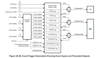

    ePWM 模块的每个模块都有两个 ADC 事件触发器- ADCSOCA 和 ADCSOCB。 其中每一个都可以在不同的 计数器比较时触发、因此您可以在周期开始时触发 SOCA、并在周期中间让 SOCB 触发。 您无需使用两个不同的 ePWM 即可实现这一目的。

    这取决于您要实现的目标。 如果您希望在同一事件上触发多个 ADC、则无需使用多个 PWM/计时器。 同一个 ADCSOCA/B 信号可以一次触发多个 ADC。 因此、您所需的 SOCA/B 触发信号的数量由您想要启动 ADC 转换的不同时间点的数量而定-对于特定的触发器、您可以触发任意数量的 SOC。
    如果您确实需要在不同的时间点腾出它们的空间、则您需要使用多个 ePWM。 您可以同步 PWM 周期并对其进行配置、以便您可以在自己希望的周期内的确切周期触发 ADC SOC。

    您是否尝试为此使用 CPU 计时器? 或者您是否在谈论使用 ePWM? 您是否尝试在三个不同的 ADC 实例上触发 ADC SOC? 准确 同时或 交叉型 但频率相同呢?  如果他们在 准确 同时、您可以使用 单个 但是、如果您 令人震惊 您只需要偏移 PWM 频率。 也许我对您的目标配置有所误解-您能否快速绘制出一个图表来显示 ADC/计时器/PWM 之间的预期时序?
    ePWM 模块可以以可配置的速率(PWM 的频率)生成 ADC SOC 和中断、 您可以轻松同步 PWM 和 PWM 频率的偏移(如果需要)、以便任何循环事件(在 PWM 的每个周期发生)都以交错方式在 PWM 之间发生。
    • TRM 部分中介绍了如何使用 ePWM 触发 ADC SOC 事件和中断 26.10事件触发器(ET)子模块。

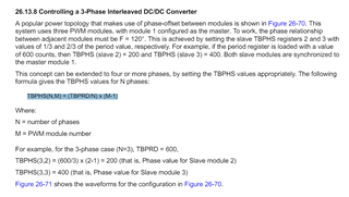

    我们正尝试通过将所有 ADC 组合在一起(4个 ADC)来获得最大采样频率。
    每个 ADC 将以最大采样率工作。
    为了获得4倍最大采样频率的等效采样频率、每个 ADC 必须从另一个 ADC 获得最大采样频率周期的1/4触发器。 因此、所有 ADC 均能以最高速度运行、每个 ADC 获得最大采样频率周期的1/4次触发信号。 没有 ADC 可同时工作、但周期的触发器1/4将消失。
    两个定时器或多个 PWM 的同步很重要、因为它可以使每个 ADC 获得另一个 ADC 1/4周期的触发器。
    使用计时器或 ePWM 是相同的、任何解决方案都可以实现上述功能。
    按照我的理解、ePWM 可以实现:同步、每个 PWM 都可以触发一个 ADC、我可以触发4个 ADC、最大采样周期为其他 ADC 的1/4。
    如果我们能得到、就会得到交错的4 ADC。

    感谢您提供的信息。 是的、我建议使用 ePWM 来实现这一点。 您可以拥有4个同步+偏移 PWM 波形、定期触发4个 ADC。 TRM 的 PWM 拓扑示例部分(26.13电源拓扑应用)中也介绍了 ePWM 交错、该部分显示了3个 PWM 同相偏移。 使用我在下图中突出显示的公式、可以轻松地针对4个 PWM 调整此值、以计算 TBPHS 值来相等偏移 PWM
    对于软件、我建议参考两个示例(ePWM 同步和 ADC SOC PWM 示例)作为起点。 如果您还有关于实施方法的具体问题、请告诉我!
