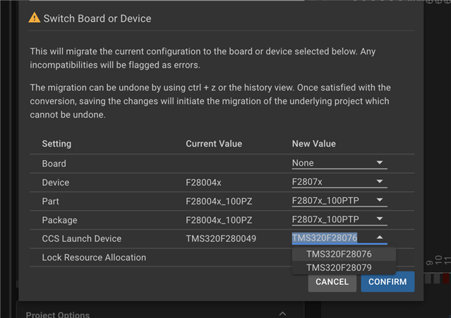

在 Code Composer Studio 内从280049迁移到2837x 和2807x 系列时会遇到问题。
背景:TI 的 Manish 帮助我们 使用280049器件调试了原始的无桥式 TTPFC 项目。 我们成功地使该项目的所有阶段都达到了最高功率。 现在、我们希望 从280049迁移到37x 或07x 系列。
您为 我们提供了访问 SysConfig 工具的链接、非常有帮助;但是、我们在尝试从049迁移到37x 和07x 时收到了几个 CLA 错误(请参阅随附的具有相应错误的图像:图4)。
由于这些 CLA 错误、编译无法将"生成的文件"更新到目标处理器。
此外、生成的文件似乎不包括从源(049)到目标的引脚映射文件。
此外、我们在使用"开关"功能时无法找到075或377s 器件。 相反、我们使用了076和378作为目标、因为只有这些作为开关选项可用。
您能建议我们如何解决这些错误吗?
    您能否说明迁移之后您在 SysConfig GUI 中看到的 CLA 错误?
    我们将更正 CCS Launch Device 选项、以在下一个 CCS 版本中包含完整的 GPN 列表。 目前、您可以使用最高的器件型号并参考数据表、以确定指定 GPN 上未显示哪些外设。

    说明 资源 路径 位置 类型
    #24018-D 选项--cla_background_task=on 在没有--cla_support=cla2的情况下无效 /ttplpfc_F28004x_04032024/libraries/DCL   C/C++问题
    #24018-D 选项--cla_background_task=on 在没有--cla_support=cla2的情况下无效 DCL_pi_c1.asm /ttplpfc_F28004x_04032024/libraries/DCL   C/C++问题
    #24018-D 选项--cla_background_task=on 在没有--cla_support=cla2的情况下无效 DCL_PI_c4.asm /ttplpfc_F28004x_04032024/libraries/DCL   C/C++问题
    #24018-D 选项--cla_background_task=on 在没有--cla_support=cla2的情况下无效 DCL_PI_L1.asm /ttplpfc_F28004x_04032024/libraries/DCL   C/C++问题
    #24018-D 选项--cla_background_task=on 在没有--cla_support=cla2的情况下无效 device.c /ttplpfc_F28004x_04032024/器件   C/C++问题
    #24018-D 选项--cla_background_task=on 在没有--cla_support=cla2的情况下无效 f28004x_codestartbranch.asm /ttplpfc_F28004x_04032024/器件   C/C++问题
    #24018-D 选项--cla_background_task=on 在没有--cla_support=cla2的情况下无效 sfra_gui_scicomms_driverlib.c /ttplpfc_F28004x_04032024/libraries/sfra   C/C++问题
    #24018-D 选项--cla_background_task=on 在没有--cla_support=cla2的情况下无效 ttplpfc.c /ttplpfc_F28004x_04032024   C/C++问题
    #24018-D 选项--cla_background_task=on 在没有--cla_support=cla2的情况下无效 ttplpfc_clatask.cla /ttplpfc_F28004x_04032024   C/C++问题
    #24018-D 选项--cla_background_task=on 在没有--cla_support=cla2的情况下无效 ttplpfc_hal.c /ttplpfc_F28004x_04032024   C/C++问题
    #24018-D 选项--cla_background_task=on 在没有--cla_support=cla2的情况下无效 ttplpfc_main.c /ttplpfc_F28004x_04032024   C/C++问题
    gmake:***[device/device.obj]错误1 ttplpfc_F28004x_04032024   C/C++问题
    gmake:***[device/f28004x_codestartbranch.obj]错误1 ttplpfc_F28004x_04032024   C/C++问题
    gmake:***[libraries/DCL/DCL_DF22_C1.obj]错误1 ttplpfc_F28004x_04032024   C/C++问题
    gmake:***[libraries/DCL/DCL_pi_c1.obj]错误1 ttplpfc_F28004x_04032024   C/C++问题
    gmake:***[libraries/DCL/DCL_pi_c4.obj]错误1 ttplpfc_F28004x_04032024   C/C++问题
    gmake:***[libraries/DCL/DCL_pi_L1.obj]错误1 ttplpfc_F28004x_04032024   C/C++问题
    gmake:***[libraries/sfra/sfra_gui_scicomms_driverlib.obj]错误1 ttplpfc_F28004x_04032024   C/C++问题
    gmake:***[ttplpfc_clatask.obj]错误1 ttplpfc_F28004x_04032024   C/C++问题
    gmake:***[ttplpfc_hal.obj]错误1 ttplpfc_F28004x_04032024   C/C++问题
    gmake:***[ttplpfc_main.obj]错误1 ttplpfc_F28004x_04032024   C/C++问题
    gmake:***[ttplpfc.obj]错误1 ttplpfc_F28004x_04032024   C/C++问题
    gmake:由于错误、未重制目标"all"。 ttplpfc_F28004x_04032024   C/C++问题
    重要说明:请一直水平滚动每一行以查看错误电子表格的所有列。
    如您所见、在上一条消息中将同一项目作为屏幕截图图4进行粘贴。
    此外、根据您的建议、我们尝试"切换到2837x 系列的顶级器件28379D、并显示以下消息:
    如果 TI 可以对此问题分配优先级、并指导我们成功地将28049切换到28377、这将会提供很大的帮助!

    Luke、您好、似乎存在一些困惑、希望以下内容有助于澄清、因此我们处于同一页面:
    1.本线程中先前消息中的错误列表仅与以下两个尝试的迁移有关:
    从280049到28076
    从280049到28378
    2.当根据您的建议尝试迁移到28379D 并尝试"切换"到 apex 设备时,错误消息只是"28379D 设备不支持 TIDM02008 "。 请参阅随附的快照。
    3.我们对迁移到28379D 不感兴趣,只是因为有人建议才尝试了。 到目前为止、我们仅关注100引脚的部件。
    4.我们只希望迁移到 28378或28076的100引脚版本。 请帮助我们解决错误、主要是与 CLA 相关。
    5.最后、如果可以更新"开关"选项以包括28075和28377、那很好、因为对于 TIDM 02008项目、我们的最终目标是从280049切换到这两个器件中的任何一个。
    感谢您的及时支持和持续的努力!

    嘿、Sundar、
    我在自己身边测试了以下各项、没有遇到任何问题:
    从 C2000_convid_sdk_3_02_00_00导入了 ttplpfc_F28004x 项目 Ware_Digital。
    已使用"开关"按钮迁移至 F28379D、F28378S、F28076
    您能否告诉我是否遗漏了重现此问题的任何其他步骤?
    卢克
